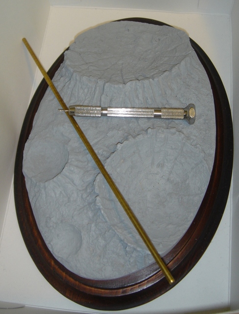

点制作到好似下圖咁 ? 要用咩材料 ? 要用咩エ具 ?重有 点先可以油到月球表面的色 ?
網上對制作月球表面場景的參考實在太少 , 所以要請教你們 la =3=

照睇color佢好似全用 支庄筆地~(如果樓主要噴月球表面顏色 最好搵d太空月球表面既書或網頁參考~之後跟d色慢慢噴~)

個件咁既野
當然係用石膏啦
之後再噴色
用支庄筆地,成個星期都未乾到

咁.....石膏邊有得買 ?

原帖由 魚蛋聰 於 2007-7-5 01:18 PM 發表
咁.....石膏邊有得買 ?
你可以試下去五金舖
可以散買

点先可以油到月球表面的色 ?
<<<<<哈哈!! 要做月球表面的效果並不是很難的啦!!
首光要說說月球表面的特性...
我們抬頭看光的月球其實已經滿目瘡痍!! 原因就是月球經常受到隕石的撞擊. 撞擊的強度在月球的表面打出一個又一個的隕石孔, 而那些隕石是來自由宇宙的深處, 成份不得而知(NASA知道?) 不過可以憑肉眼看出月球表面的顏色其他只是普通的岩石灰色. 而月球表面絕不是堅實的地面, 而是千億年來隕石撞擊時所形成的細微塵灰!! 所以從遠看的話它月像鏡一般的表面, 有很高的光反射能力.
如果明白上文內容的話就會立即知道, 只要在灰色的表面上進行高光處理, 就可以做出月球高光反射能力的特徵. 方法如下:
用深灰色作底色, 然後從表面用乾掃上白一點的灰色, 記得要像考古般慢慢的一點點, 全件都要做, 目標的是要讓表面的紋路顯示出來
然後用逐漸將白色提高, 並將乾掃重點移向各隕石孔周圍. 最後要在隕石孔環部的最高處掃高光
如果最後其表面可以清晰顯示其紋理, 並能夠突出隕石孔的輪廓的話, 那就是成功了
而整個過程最需要技巧的地方, 就是如何將乾掃做得自然, 不露筆觸, 光暗漸變顏色有層次
試試吧, 哈哈!!
