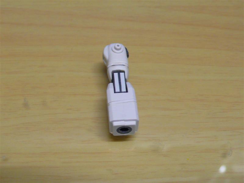

一係用鋸𠝹條坑出黎
一係用膠片貼上去!
2007-6-28 12:10 AM
P1010699 (Medium).JPG (33.33 KB)
真的太少時間可以砌模型,進度好慢!

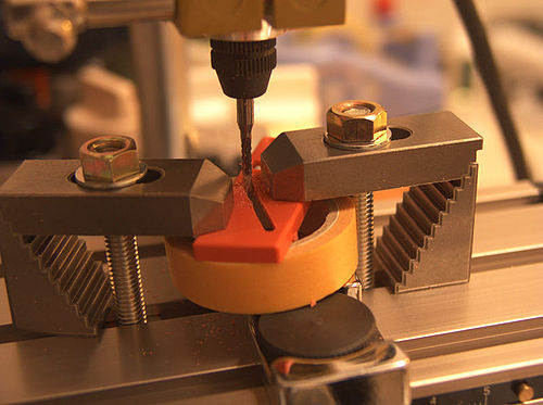

But 我見到有時D 坑都幾闊下 , 唔似用鋸 or 筆刀整架喎 ( e.g : 今期電擊的超 detail紅渣 )
咁係咪用調刻刀整 ?
咁利D既調刻刀邊度有售 ???

個啲唔係啦.
佢係夾口隙位削走一部分形成

發表於 2007-6-28 03:06 PM  資料  短消息  加為好友
原帖由 魚蛋聰 於 2007-6-28 11:36 AM 發表
咁係咪用調刻刀整 ?
咁利D既調刻刀邊度有售 ???
佢係用電工具刻出來的! 睇吓我之前既介紹啦!
