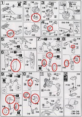

hazel custom 分件問題
好多都唔識分

發表於 2007-4-27 02:12 AM  資料  短消息  加為好友
原帖由 torchicegg 於 2007-4-26 08:23 PM 發表
都係唔明
佢係將肩位刻兩條線,其中一條係夾口,上完色可以砌上去.
其實有更好方法,冇夾口,又方便上色,但有少少難度.
首先係灰色筍位嘅圓圈cut成長方形,圖1示cut走黑色部分.
係肩口入口部分cut開長方形,圖2示黑色原本部分,cut出紅色部分.
務求筍位同入口吻合.插入
注意插入角度,手腕插入時應該位於不正常角度,例如向後135度,然後轉番正常位置,確保唔會甩.由自己調較.
希望幫到你.打左好耐.

發表於 2007-4-27 06:48 PM  資料  短消息  加為好友  添加 torchicegg 為MSN好友 通過MSN和 torchicegg 交談
原帖由 woo 於 2007-4-27 02:12 AM 發表
務求筍位同入口吻合.插入
希望幫到你.打左好耐.
THX
