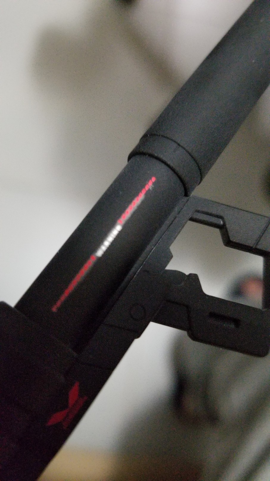

我想問下水貼軟化劑搽咗落去幾耐先抹咗佢
水貼軟化劑溶解劑成分係咪好多,我有幾件件搽咗落去之後擺低咗,之後去食咗支煙返嚟, 唔單止張貼紙軟化皺掹掹,連埋啲底漆都起埋
究竟軟化劑搽咗落去幾耐一定要抹
同埋最少要幾耐先至可以軟化到張貼紙

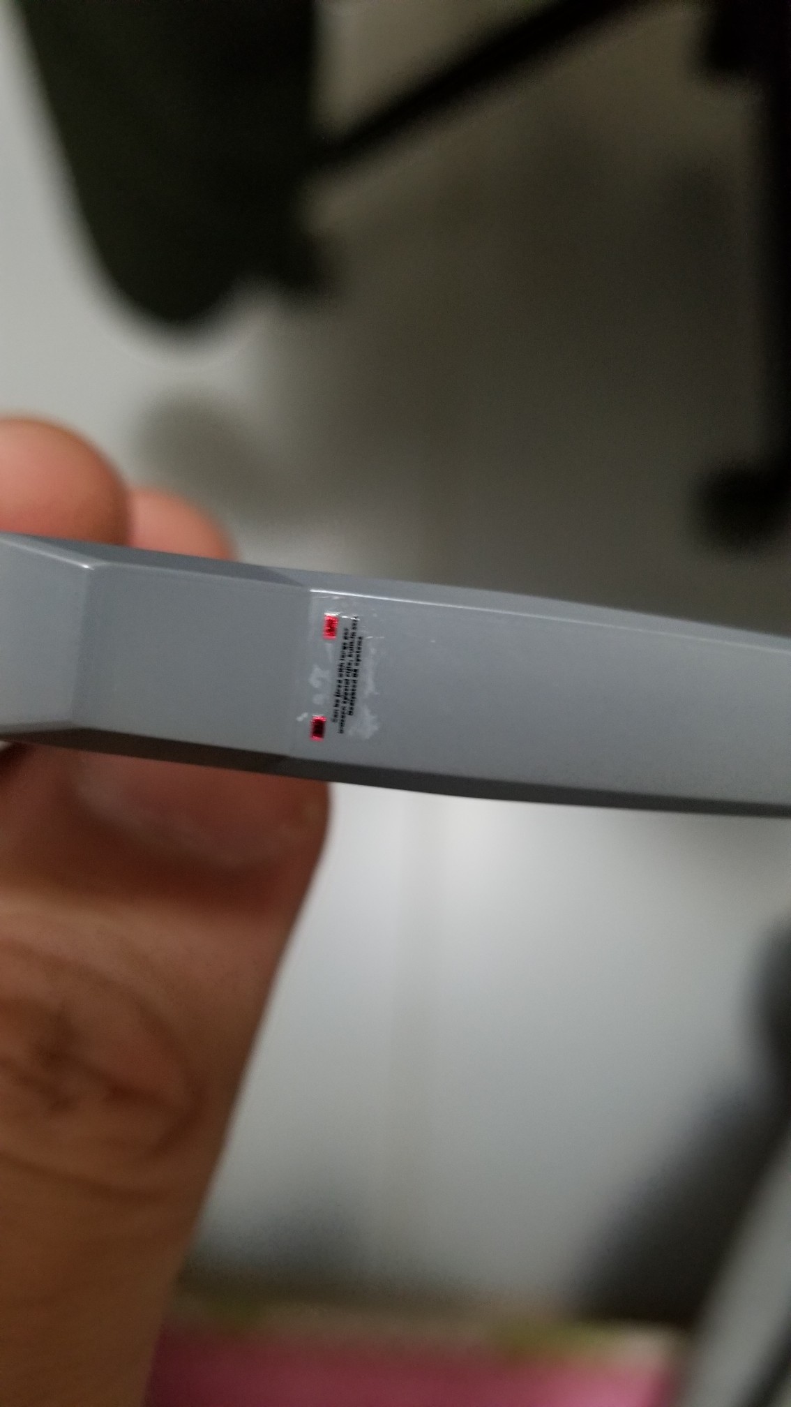

圖片的好似係膠貼唔係水貼。
如果係膠貼用水貼軟化劑冇作用。想貼服的話可以用少少洗潔精加水
假如係水貼的話,我比較愛用水貼膠水多點 (Mr.Colour 藍蓋)
