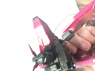

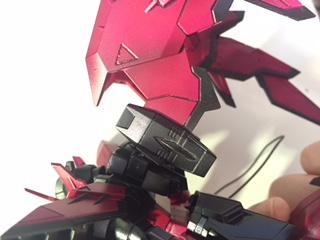

噴消光後質感變差問題
請問gaia消光的比例是1:3?
因每次噴完消光.表面好像不太平滑,肉眼會看到一粒粒的,反而未上消光前只噴啞色油,質感好多了
,但上好水貼又一定要上保護油,請問是否調得太杰呢?但試調太稀上gaia光油,出來反而變啞色了,
我是用細氣泵,然後0.5噴筆較細出氣噴,請問大氣泵及細氣泵會有分別嗎?
另外,有那個型號消光推介嗎?

如果你個泵冇水隔
都會噴到一粒粒沙面
或者油太杰,比例講唔到,要自己試,支支油濃度唔同
濕度高噴油
光油都會變啞色
噴油要注意濕度80%以上就好難有光澤效果
你可以試下用噴罐

個人認為會唔會師兄用龜泵噴所以唔係幾夠力噴消光油呢
見到另一個post到話想換泵
因為果個泵仔最高得15psi 得1 bar氣壓對0.5口徑就可能唔夠力
正常口徑愈大(0.5)氣壓同距離都會比(0.2)高同遠d去噴
咁可能0.5又冇咁易距離太近噴d油未去到件面已經乾左都會噴沙
同果個泵如果太細氣就會唔係幾順供應唔夠氣
果個泵我都有個

你D中文我唔係好睇得明講乜
油未去到件面已經乾左都會噴沙  <---絕對係油既問題(太濃/有水/溶劑係天拿天)
細氣壓同噴沙係冇關係
氣壓弱最多冇油出
我用0.5/0.3/0.2槍都係一樣
想表面滑,油一定要夠稀
