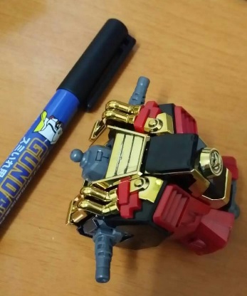

新手電鍍劃線出界求救~~
如圖
用劃線筆係電鍍面上劃出左界
用開油水抹又會抹走埋D電鍍~~
求各位大大, 仲有冇方法可以解救下佢?
拜謝了~~

可以試o下用 膠擦(擦字膠)~

已嘗試了,情況有少許好轉~~~感謝你~goahead ~~
不過如果大力少少擦就會傷到電鍍面~所以不敢再大力

點解唔試下用d膠架電鍍面試試 : 火酒、松節水、郡記thinner  etc..再話俾大家聽點解決 ?

可試用雙星x20....

can wash clear orange water base color
or add clear yellow
劃線 no black only

用手指咪得囉, 咩都唔好落
等佢乾左就難卒好多的了, 但一樣卒得到的

用洗手液+暖水,試過n次呢個方法一定甩
