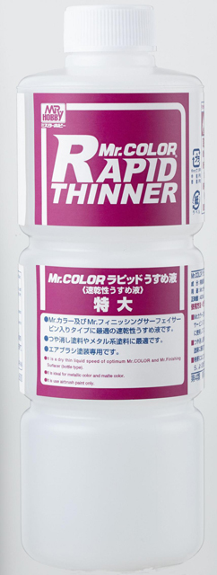

2. 新出的油性快干溶剂
見樽上寫係比噴筆用, 但好多師兄講過噴筆要用黃樽(Leveling Thinner) 嚟開油噴, 咁其實噴筆應該用呢樽or 黃樽呢?

1) 呢枝雖然正式講都係溶劑, 但唔係用來開油. 只係用來洗工具. 有名你睇. 叫 tool cleaner. 用來開油, 你預件都溶埋就去馬啦.
2) 又係有名你叫 "rapid" 唔識英文都可以用google translate 解釋到係 "快速" , 乜野快, 乾得快. 噴油乾得太快會起沙. 呢枝就係想噴啞面, 消光先會用.
leveling >即係"平滑", 噴令面光面用. exactly 兩個完全唔同方向既產品.

見到支rapid上面寫(メタル)金屬色都岩,但係金屬色通常都要令面,咁咪有衝突?

未必,因為好多金屬油係應該要好薄好薄咁噴,根本就薄到唔流要做流平。所以變成合用。

我只不過想確定一下間模型鋪有冇錯啫, 個老細話<藍樽係舊貨, 黃樽係新出改良版,  咁有新嘢你用唔用吖>, 仲話已經冇乜人用藍樽, 同埋話唔駛用rapid thinner, 根本冇用
