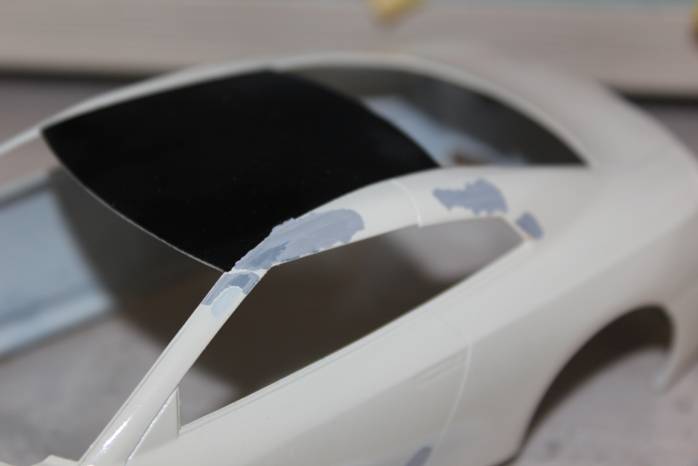

驚世大問題!!!!甩油
事原係咁的!!!
我一如以往,打磨模型後就上灰,,白灰,,上主顏色
到我上完主色後!!因為部地方要拉花,所以要用上遮蓋膠紙!!!
我上埋色後,"MET"張膠紙出黎個時,成層油跟住甩出黎!!!係成塊油甩出黎!!!
我未試過咁的情況!!!!
底灰,白灰我都係用GAIA,但主色我就用雙星噴罐!!!
究竟係咩原因呢???
師兄幫幫我手!!!!

應該係表面本身太滑,有冇全件徹底打磨?
而且每層上色之間隔幾耐乾?

我每上一層油我都會打磨!!如果你話滑的話會唔會係我上主色之前的打磨???
我上主色前用埋#2000去磨,仲有主色我係琴晚上!!!間色我係今日中午先上色!!!

上膠紙前薄薄噴一噴光油, 上膠紙後都噴一噴, 一定有幫助的.

用咗沖涼液之類含石腊油清潔劑去清洗 ?

表面太滑食唔到油喎,唔好諗住淨磨水口,/改造的地方.
要全件磨.唔需要磨到出哂花痕
少少粗,唔好有令面就得.

睇相張, 灰色底灰無甩出黎,
似係白灰同底灰之間出現問題

底灰表面可能有 油漬 . 有無等乾透至上遮蓋膠紙 ?

灰同白灰都係同類野, 唔洗理隔左幾耐的. 未乾最多未同上面果層mix 埋, 灰姐, 冇問題. 面油既, 少少mix 亦一樣冇問題.
反而係. 你等左幾耐就上masking. 同masking左幾耐先除走. 太早上masking, 油未乾透, 會出事. 太遲除masking, d 膠水會痴起d油.

我係mask完上埋色就met膠紙!!!因為mask住黎上色的油係用噴筆噴的!!所以好快就乾左!!!
依個問題我自己就覺得出左係雙星的噴罐上!!!係咩原因呢?? TS係FOR模型車上架!!!因咩原因呢??
最大問題係,底灰同白灰都冇事WO!!!

薄薄一噴ok的. 厚左既打磨時磨番平就ok了.
同埋一層一層之間等2-3hrs唔多夠呢, 焗2-3hrs就夠既.

都可能係兇手, 啲雜質或者油份令之前啲塗層唔食, 所以洗件最好用cheap洗潔精 e.g. 勞工牌
另外再問少少, 係邊一層塗層甩出嚟, 又用咗邊隻開油水 / 溶劑 ?
