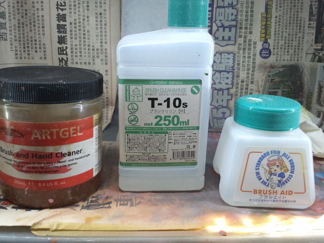

小弟有小小心得希望幫到你,下圖左起係1—油畫清潔劑,2—brush clean同3—brush aid,1我係要𠼝洗法郎油筆同洗手,因為比較油潤;2係浸油性油漆嘅筆;致於3就用𠼝洗水性筆。

回復 #8 白粉仔 的帖子
請問最右面洗水油筆既清潔劑,在何處有售?唔該。
榕樹頭講故佬ㄧ名
發表於 2012-10-15 11:08 PM  資料  短消息  加為好友
原帖由 Kwai_kwai 於 2012-10-15 09:36 PM 發表
Brush Aid 係富聯見到有.. 亦係tristar 度見過.
