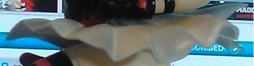

發表於 2011-1-15 07:32 PM  資料  短消息  加為好友
回復 #6 ~LAZY~ 的帖子
斑馬
其實車, gundam, 超時空要塞 的純白, 半光澤 每個人都有自己習慣唶
影相, video 打燈後都會 有不同 光影吧

[ 本帖最後由 alexlee2 於 2011-1-15 09:59 PM 編輯 ]
2011-1-15 07:36 PM
2011-1-15 07:39 PM
damage paint.jpg (78.94 KB)

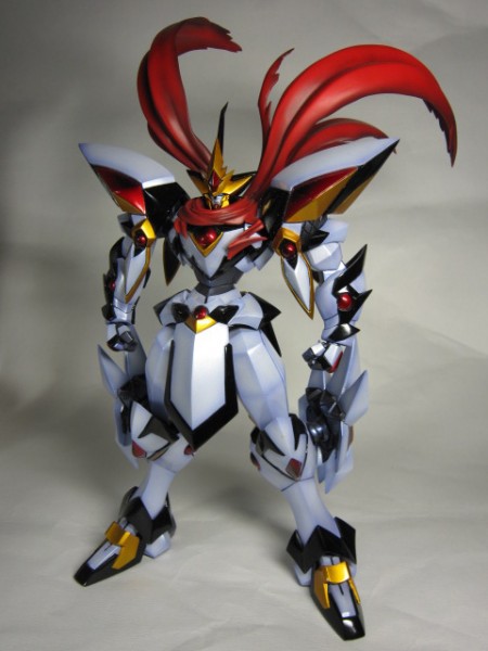

點解要噴黑再噴白
之前已經有人講過咁做但我完全唔明點解
噴黑再噴白好鬼白GA
我上完黑再上了兩層白就可以做到這樣
我的Blog (努力製作中,歡迎來臨和留言)
http://desmondwky.blogspot.com/

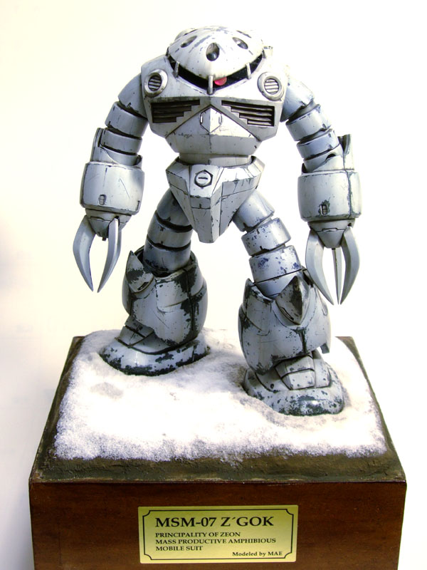

發表於 2011-1-15 08:39 PM  資料  短消息  加為好友
回復 #13 U'FO 的帖子
豆腐花  溝芝麻糊
真係好滑
好奇 黑色surfacer 底 上面噴 白色surfacer 的話
http://jets.sakura.ne.jp/page219.html
U'FO  有做官資質
[ 本帖最後由 alexlee2 於 2011-1-15 11:14 PM 編輯 ]
