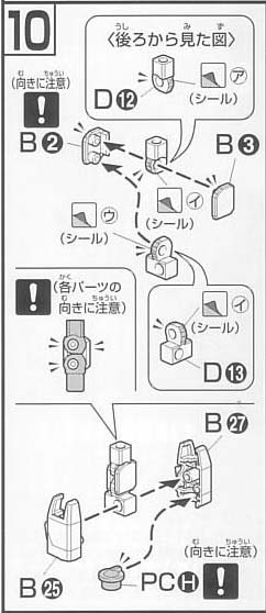

想請教下.hguc bd2隻手應該點分件?

將d13鋸開
插盾的位加死在手臂內
餘下的關節部份用老方法將"O"型洞切成"C"型
上好曬色再用力迫入
我果陣就係咁做啦

我都諗過.但我驚郁幾下會好鬆.anyway.tks

咁你"c"型就唔好關咁闊啦
最多都係持盾/槍仔, 負重唔高的
