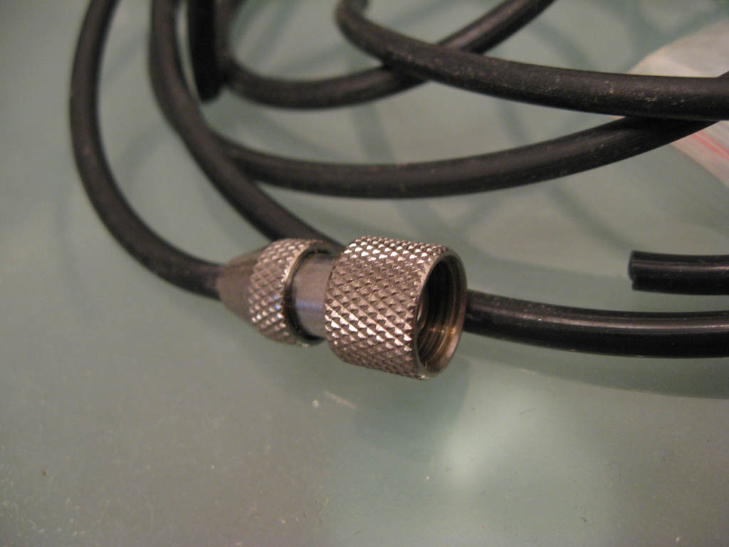

氣候斷左, 求一求助
氣候斷左, 求一求助
因舊化問題, 氣候斷左,仲要散哂.
請問可以去邊買返一條? 價格如何?
仲有就係可以如何保養? 避免老化得咁快呢, 謝謝.

一般膠喉都玩到2-3年
如果你仲覺得唔岩心目中既耐用,可以用尼龍喉,尼龍包住膠喉,少左空氣接觸,無脆得咁快

建議買布喉(又稱尼龍喉)~啦, D膠喉成日谷氣外面就受天氣及溫度同時間氧化捱唔得耐, 轉用布喉啦, 我條都用左十幾年
旺角 廣益美術用品配返條啦

我在千里X配左條, 同你的情況一樣, 橡膠老化, 斷成幾節
換左喉後, 舊果條喉的連接頭保留住, 或者將來會有用

咁請問呢款布喉要幾多錢左右???

我果時1996年買~65蚊一條 而家唔知

旺角英明有賣 Sparmax 尼龍布喉,標準 1/8" 喉牙,約 $70~$80 咁上下。

補充返小小~記得帶埋條舊喉同筆配一唔啱就要兩頭走~煩

布喉,真係冇得頂.我之前係油麻地 INS POINT見,好似$70左右.

如果冇記錯, 其實布喉內側都係膠喉或橡膠喉物料的

我的布喉是1990年買的,到而加仲用緊!

去廣東道買977A買啦
每米計都唔駛70-80啦
帶去配比伯伯幫你配啦
