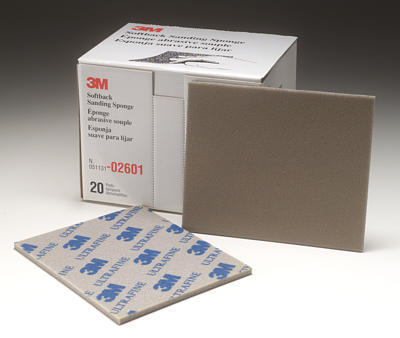

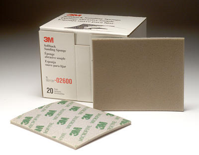

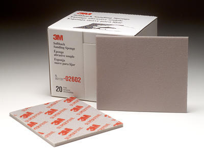

3種如下
2008-9-18 04:11 PM
2008-9-18 04:11 PM
2008-9-18 04:11 PM

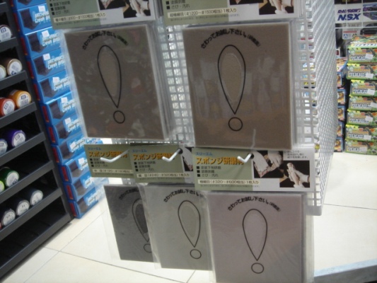

借T生圖一用
依個又係唔係海棉砂紙呀???
又可唔可以濕水呢
大約幾錢一塊
佢平定3M平
同埋兩隻邊隻好用D
[ 本帖最後由 =鋼= 於 2008-9-18 08:03 PM 編輯 ]
2008-9-18 08:03 PM
sealteam
UID 1406
帖子 698
註冊 2004-10-22
發表於 2008-9-18 08:05 PM  資料  短消息  加為好友
呢隻都係3m, 你睇後面就知

10樓的同9樓的其實係同一樣野,只係包裝唔同,單賣一塊比一盒十塊的,以每塊計,聽講貴左3倍!!
我剛才用1200~1500果張黎打磨harrier的透明艙罩的合模線,講起上黎我係第一次打磨透明件的合模線,相當順利,我就係用這海棉打磨(冇濕水乾磨),然後用2000號compound研磨,再用棉布抹乾淨膠件
感覺上打磨透明件,用這海棉會比同號的砂紙好,相信冇咁易磨花透明件,另外點解會係1200~1500號? 包裝紙寫住,用力磨就等於用1200號砂紙磨的效果,輕力磨就係於用1500號的效果,因為海棉係軟身,砂紙就唔可以咁奇妙喇
