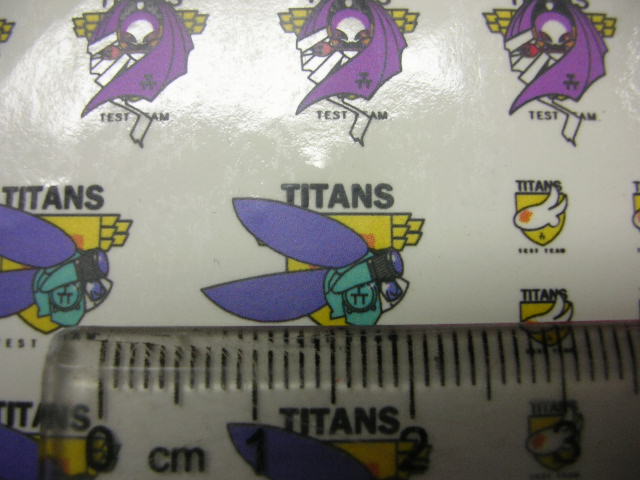

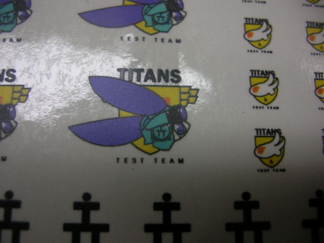

這是小弟早幾年用laser printer自製的水貼.
要注意的是laser printer如可以set 用咭紙,就必須先選紙張類形到thick card, 否則炭粉未必能完全沾上水貼表面.
