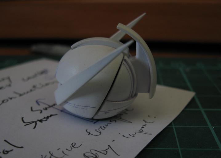

想補左頭部個夾口, 請問可以點分件呢 ? 唔該

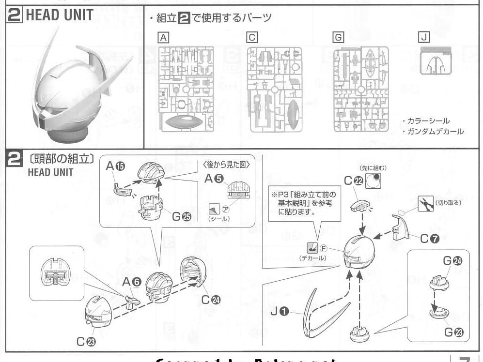

係頭部個斜位切落去.

可以話我都完全唔明......頭部.....成個都係....
講明少少好....可以改張圖嗎

我係連樓主都唔明 ,佢想補C23同C24既夾口?

如果係c23同24,我同hkio666一樣做法
係後面個斜位(圖中只有果個位係黑線)切開,再略略削下a15同g25,令佢可以拎出黎又放得入去

係呀, 我係想補 c23 同 c24 既夾口呀
