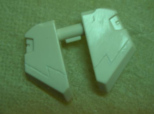

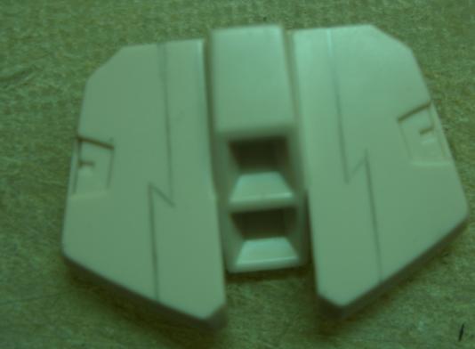

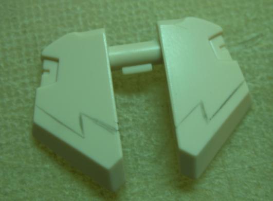

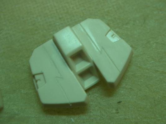

刻線係咪咁?
我用係t記買十幾蚊果支「針」刻ge
用原筆畫左先刻...

刻就係咁刻....不過唔直
之前有版友話用dymo帶幫手~~

針筆其實只係刻走線...雖然都可以刻哂成條...不過會唔夠粗...用P刀仔括下會好D...不過轉角位就要小心... ...
我都努力學緊刻線...傑兄加油呀...

都係想同大家交流下...講真我都係成日大大力...根住就...有Z字痕...又要補畢地又要磨仲要再刻...之後又大大力...雙ZZ痕...死得...

E把長谷川P刀仔真係好野...不過要成舊水...都幾赤...

如果是簡單平面, 你可以用DYMO帶幫助, 用針輕輕地刻條軌出來, 然後再用cutter刻深d, 方法是落刀大約45度向下拉, 然後同一位置, 反方向45度拉一下, 刻出來的線橫切面好似"V"字, 來回幾次, 應該可以刻到又直又深的線, 刻時唔好用太大力 (死力), 丄希望對你有幫助

我都睇過好多書...試過好多方法...最後證實...係無捷徑GE...刻走線...再用刀刻...唯一要注意就係慢慢刻...
