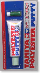

[求救] 有冇師兄用過哩支putty?
我之前用開黃色o個支
今次買左哩支藍綠色o既o黎試
點知佢乾左之後(10 hrs)
無論係痴左係膠面 or 首辨件 or 二條式putty面
都好易甩番出o黎...........
係我用錯左定係哩支o野本身o既特性係咁?
thx

did u add the small green bottle?
if u not add, it will not dry

聚酯畢地GE特性係黏度不高...加多少硬化劑要靠經驗...不過唔會太影響附著力...
這種畢地黏度係比較低...所以附著面要粗糙...太滑好易脫落...要經過去油同打磨一下才用...另一點係這畢地用於大面積上...太細小都會易於脫落...而這種畢地在乾化後是要欲切削形式造形...如果是大力磨...都很易令它整塊脫落...要注意...

sure i did
發表於 2008-1-5 08:31 AM
咁luisall兄知唔知哩隻mori mori係點?
之前我用開mori mori, 覺得好似比起雙星o既polyester 附著力好
感覺上冇咁多需要注意o既地方, 係唔係呢?

原帖由 亞姆.雷 於 2008-1-5 10:55 AM 發表
sure i did
175326
那你為何要轉用雙星呢...如果只是好奇...那就用這種好一點...我所知很多模型人都是用這品牌的聚酯畢地...其實還有一個方法...用這類畢地都是較大範圍時用...因此如在乾透後脫落...是可以用瞬間接著劑黏回去的......有人用這畢地時...是會在模型表面上刻坑的...

if u didnt add enough, it wont set too~
next time add more.

原本都冇諗過用雙星..........
係咁o岩間模型舖得番雙星先買..........
