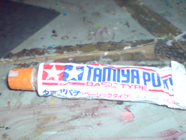

我之前用依隻...其實係咪用錯=.=/
同埋一般應該用這邊易處理d?
2007-12-13 11:21 AM
正樹
人工知能改
UID 12935
積分 67
帖子 4628
成品數目 67 件
註冊 2006-7-31
發表於 2007-12-13 01:11 PM  資料  短消息  加為好友  ICQ 狀態
原帖由 X666S_LEGEND 於 2007-12-13 11:21 AM 發表
我之前用依隻...其實係咪用錯=.=/
同埋一般應該用這邊易處理d?
這種用來補夾口,沙洞等,不可以用來"造形"

咁填偷膠位可以嗎? 如SD/BB Gundam果 D小腿空左既偷膠位  定係用邊隻好?

果枝 "basic type" .. 唔可以填偷膠.
填偷膠有:
1) 膠片
2) 混合畢地
3) 造型畢地
4) 原子灰

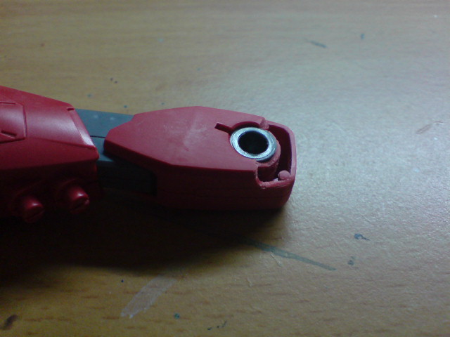

發表於 2007-12-13 07:34 PM  資料  短消息  加為好友
原帖由 VampireA 於 2007-12-13 07:06 PM 發表
我估係個人問題, 易用係見仁見智的
因為我岩岩膽粗粗...新手學人整1/100既大腿接口位
應該係用造形/混合畢地 填左佢
對吧?

但如果in your case, 我會用混合畢地, 因為可以未硬前整定好個外型. 原子灰/造形畢地就要係o岩o岩開始硬時cut出個外型之後再磨.

咁我試用混合
填滿? 定係封左個切口就可以?
之後等乾(幾耐左右?)打磨
發表於 2007-12-13 08:30 PM  資料  短消息  加為好友
原帖由 X666S_LEGEND 於 2007-12-13 07:50 PM 發表
咁我試用混合
填滿? 定係封左個切口就可以?
之後等乾(幾耐左右?)打磨
封左個切口就可以了, 不過點都要填入小小先食到力.

我個fd 佢教我可以先塞d唔要既膠(支架之類)入去再落混合會經濟一點
發表於 2007-12-13 09:21 PM  資料  短消息  加為好友
原帖由 X666S_LEGEND 於 2007-12-13 08:33 PM 發表
你唔係補偷膠, 唔先填晒入面d位, 所以可以塞亦可以唔塞.
另外, 用造型畢地補偷膠時, 塞係好的, 因為造型畢地係重過模型膠的, 塞膠就會輕身d.

學到野 多謝先
咁樣切左 對腳既可動性的確好左(少少)
