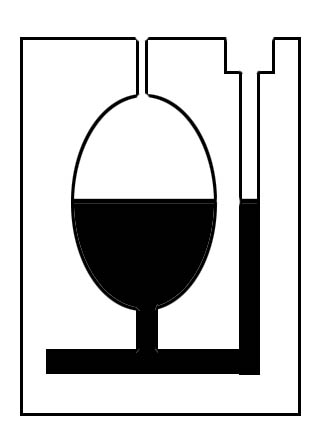

倒cast入矽膠模時,如果cast份量預少左
可唔可以之後再倒連接返?
發表於 2007-12-11 03:59 PM  資料  短消息  加為好友
原帖由 星矢 於 2007-12-11 03:49 PM 發表
可唔可以之後再倒連接返?
要睇點起個模, 不過多數唔得了. 因為d走氣位/注料位都係cast封住左了.

發表於 2007-12-11 04:37 PM  資料  短消息  加為好友
原帖由 星矢 於 2007-12-11 04:17 PM 發表
又係wor
前輩以你經驗通常點預計cast份量
倒第一次都係估會預多, 記住用左幾多g. 因為第一注好多時會發現唔夠放氣位, 所以都唔會要到第一注既件.
記住用幾多g係因為1:1係重量比麻. 我用電子磅的, 去到 0.1g. 多左幾多之後減返. 不過我都會預多算, d cast係留耐都冇用, 一開左有水氣就會自動過期唔用得. 而且2kg根本好少會用得晒. 就算依家有散裝400g, 都用唔晒.
