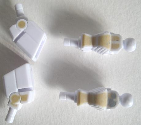

請問用邊隻畢地先可以補偷膠補得咁靚? (有圖)
麻煩高手指點下, thanks!

普遍用原子灰

混合畢地都已經得了
但要硬化得好才能成事
呢d就真係靠經驗

我試過用tamiya epoxy putty, 但係好硬好難補得靚, 而且好難打磨

右下角, 最右果度, 果2個洞, 係咪未補
