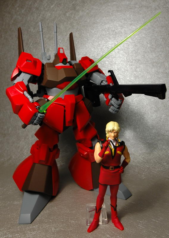

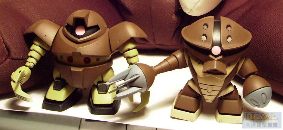

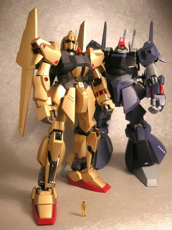

我用雙星
但冇乜出現尼個情況
20cm來回薄噴
噴兩三下, 等一等
再噴兩三下.......
白紅黃色摭蓋力弱, 要噴一次
乾左再噴, 唔好咁貪
今日完成及以前作品(全雙噴罐)
http://www.hkml.net/Discuz/redir ... 86&goto=newpost
