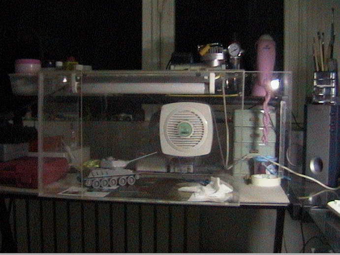

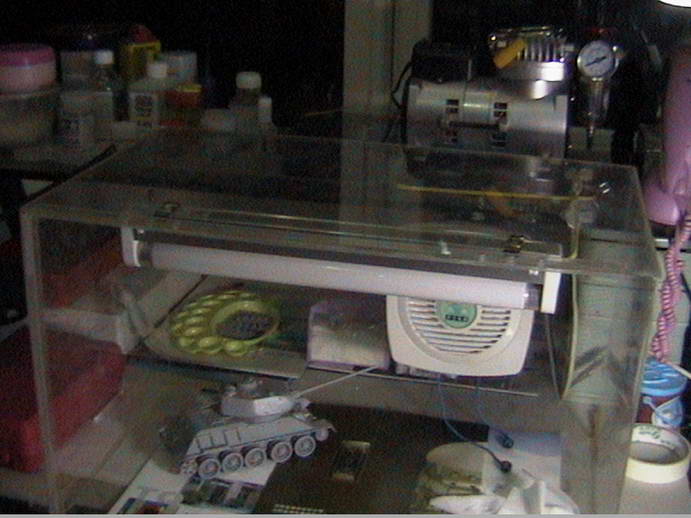

自制喷漆箱
这是用摄像机拍的,光线不好,像素点也低,效果不是很好
材料:有机玻璃(3mm雅克力)500mmX300mmX4    300mmX300mmX2   一共:75元(有点贵了,老板黑阿)记得向老板要一条边角料,作滑道用。
      三氯甲烷一瓶 15元    酒精一瓶 5元
      有机玻璃边角料一块(免费)
      排风扇  20元     日光灯10W   13元    排风管    3元     排风管接口  3元
工具:钩刀     锉刀
粘合剂的调配:三氯甲烷:酒精:有机玻璃碎片   100:5:若干
            混合后方至2个小时左右,即可
制作过程:最重要的就是粘合剂的调配了,我详细介绍一下
         酒精在这里起到的是快速挥发三氯甲烷里的有害物质,如果没有酒精,也可以。
         三氯甲烷和有机玻璃碎片(越碎越好,粉末更好)混合后,主要是用三氯甲烷融化有机玻璃,等上一段时间,越粘稠,干得越快,效果越好。
我用的是透明的有机玻璃板,当时考虑装上日光灯后,怕照度不够,可以补光。事实证明我错了,所以各位可以用不透明的有机玻璃板制作。排风扇我安排到了后面,方便接排风管,排风效果还不错,不过,我向安在上面也许会更好,像吸油烟机一样。
2007-8-1 09:43 AM
  先来张轴侧图,看看全貌
2007-8-1 09:43 AM

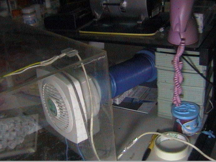

  排风扇细节和位置
2007-8-1 09:43 AM
  后面的排风管,可通向窗外
2007-8-1 09:43 AM

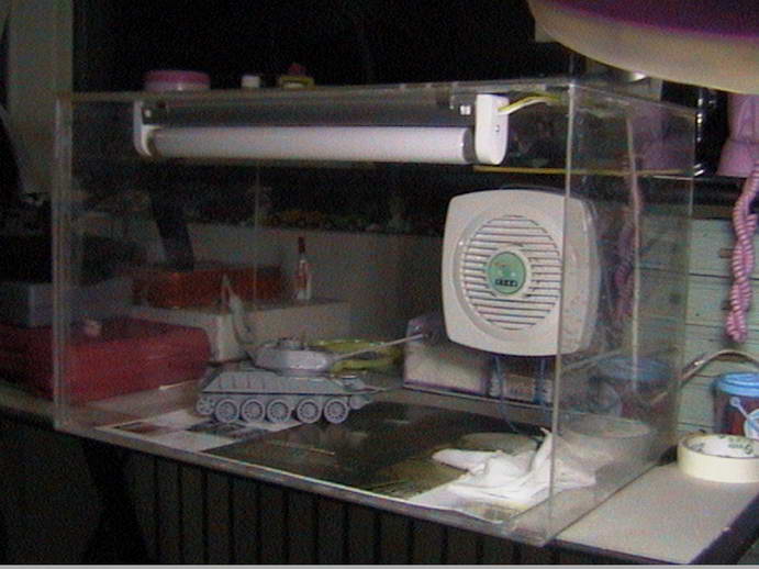

  另一个轴侧
2007-8-1 09:43 AM

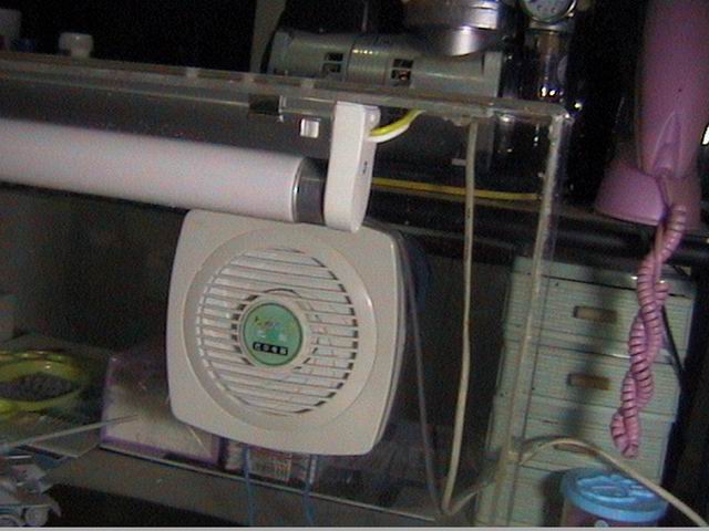

  日光灯的位置
bluetooth
UID 7397
帖子 231
註冊 2006-1-17
來自 china
發表於 2007-8-1 09:49 AM  資料  短消息  加為好友  添加 bluetooth 為MSN好友 通過MSN和 bluetooth 交談 QQ
自制喷漆箱
一共才130多元钱,要是遇到好的老板,买有机玻璃能省下不少钱。还会便宜不少。
有问题的尽管跟贴问,我在这里解答。
完全原创~~~~~~~~~~~~~~
2007-8-1 09:49 AM

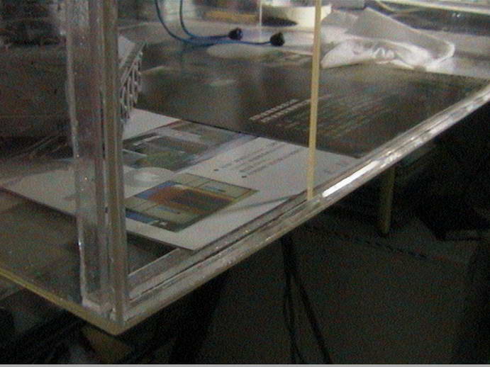

  这是滑道的细节,推拉门用的,防尘
2007-8-1 09:49 AM

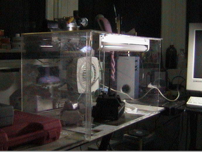

  安装上推拉门,办开办关

有機玻璃日子久了全沾上顏料,不就變了不透明了嗎?
