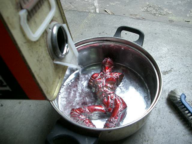

問首辦件洗走顏料方法
因為之前D有首辦上色上得唔好
興其大搞一餐不是重新上色算了
但首辦件用天拿水可以浸走D顏色??
改用漂白水得唔得??
THANKS~

我次次都用天拿水的

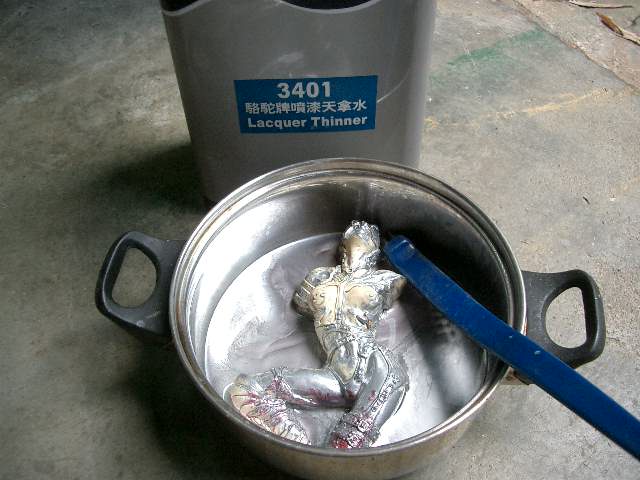

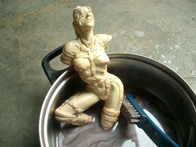

發表於 2007-6-10 05:08 PM  資料  短消息  加為好友
原帖由 pita 於 2007-6-10 04:56 PM 發表
用天拿水浸,唔怕熔件咩??
真係首辦膠的就不怕,但D件薄,細少就要小心,其實係唔溶的
同埋大是浸咁耐,通常一倒天拿水,D油立刻甩,用刷一刷就攪掂

原帖由 chrislin1234 於 2007-6-10 07:09 PM 發表
咁如果唔係首辦膠,是一般模型的膠(我想重新噴部超級雷神),有咩方法?
模型的膠可用郡是開油水洗,最快洗甩,但較貴
另外亦可用真車所用的迫力油去浸洗,但要浸成日先甩油
以上兩者都不傷膠
我較愛用郡是開油水洗,貪快
