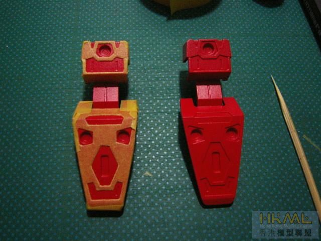

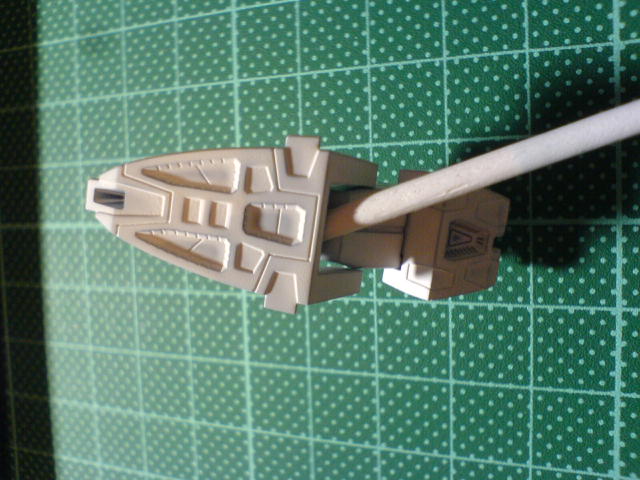

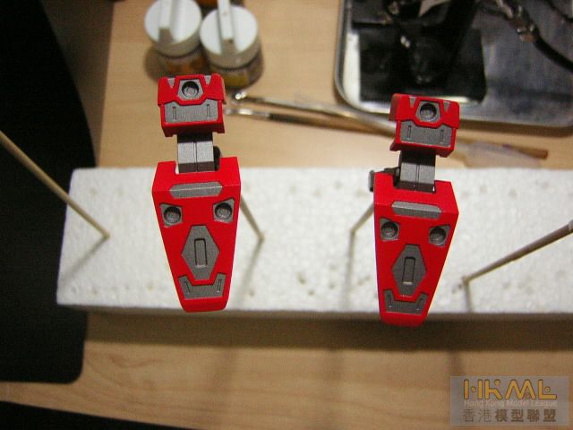

我的做法唔知幫唔幫到你
[ 本帖最後由 ck323 於 2007-5-30 05:13 PM 編輯 ]
2007-5-29 04:56 PM
2007-5-29 04:56 PM

發表於 2007-6-4 06:33 PM  資料  短消息  加為好友
強勁
感謝
又學到野了thx!
