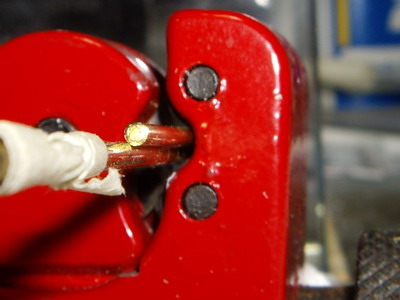

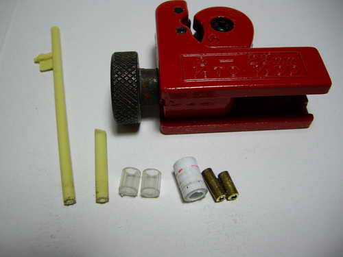

唔知各位有无用tube cutter。我今日用切管器cut铜管后,突然想试下切胶管同埋胶支,原来效果系唔错0既,嘻嘻

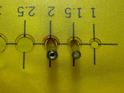

Laion兄,最细系黄色个支,3mm。

但係我通常都只係用d 2mm 個d 管....

Laion兄一句话,切唔到细圆管又真系几麻烦,又锯又锉。琴晚又要cut 细圆管,拿住个tube cutter研究来研究去, 终于霖到个方法,以下就系我0既成果。

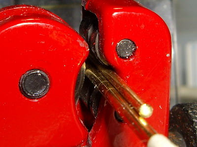

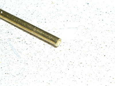

方法:
tube cutter有2个转轮和1个圆cutter片,但系3者中间约有3mm空隙,所以cut 唔到细过3mm0既物件,如果好似附图0甘系2个轮中间摄多个轮,比如细0既圆棒,个空隙就细好多,0甘就可以cut到细过3mm0既圆管啦。以后唔使0甘辛苦啦。
