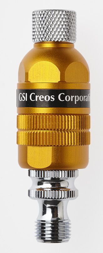

噴筆水隔問題
係屋企用開sparmax的氣泵,本身送咗個水隔。噴一陣就會有積水要放水。
一次意外,個水隔裂左。換咗個淘寶平野,噴左差唔多時間,積水就小左。而家想買番個好d,但有野吾明,想請教。
Mr, hobby出咗個水隔。但無製去放水,同iwata等個樣吾同,有冇師兄知係乜原理?除咗貴,用吾用得過?
http://www.mr-hobby.com/en/itemDetail.php?iId=2105

用手機upload好似睇吾到.  加番相.

我本身個泵都有水隔,再加埋GSI呢個可調風水隔:
https://item.taobao.com/item.htm ... p;abbucket=9#detail
老實講...時間長都係會爆水= =
所以...乖乖地半個鐘放一次氣泵水隔水啦

我個泵無水隔,用一個鐘左右就要按制放一放水,但呢粒無制,咁水儲係邊,要點放水呢?佢吾係平野,成200幾一個水隔

原帖由 ngszewai 於 2020-7-27 09:15 發表
嚴格黎講, 哩款隔塵比隔水作用大, DRAIN AND DUST原意就吸水同隔塵(保養不好的氣缸長期積水容易有鏽碎屑), 原理就裡面一塊棉(塵隔)去吸付空氣中既水份,正常情況下,棉(塵隔)要定更換,算是水隔後噴筆前防雜質的最後一度防線~
其實水隔一小時放一次水,這算是一個不正常的問題
成因大概兩種
1,運行時環境濕度高
2,運行後沒有清機內水氣習慣(完事後拔喉空噴5—10分鐘清機內水氣及放缸內氣)
一些狀況參數參考
1—我自己的狀況是裝有兩個水隔。
分別是氣缸入氣(SPAMAX原廠用了10多年)及出氣位各一個水隔(工業用全銅頭,上淘寶也是幾十元一個而已)。
2—運作前通常都會控制還境濕度於75以下
3—完事後斷開氣PUMP同第一水隔的連接,以便空噴5—10分鐘及氣缸放氣以保持常溫常壓
(注:空噴這保養方法是十多年前買PUMP時,千XX的老闆教的。原理則可在網上參考一些大氣,水份等文章)
實際狀況
以一隻MG全上色為例,通常一開工就4—6小時長噴,持續幾天, 但氣缸入氣水隔內的水也不會到1/10個刻度(就幾滴而已),對上一次半滿放水已是2—3年前的事。然而,氣缸跟氣缸出氣水隔是從來沒有放/排過水, 大概是因積水量遠少於揮發量
另外有師兄提到微調, 其實微調還是應該選在筆頭的好, 因為接在噴筆後, 等於閘前閘後的氣壓變段空間相對多了(氣體流動空間)而導致空間氣壓變化較大,相對於於筆頭的微調會比較不穩定∼
