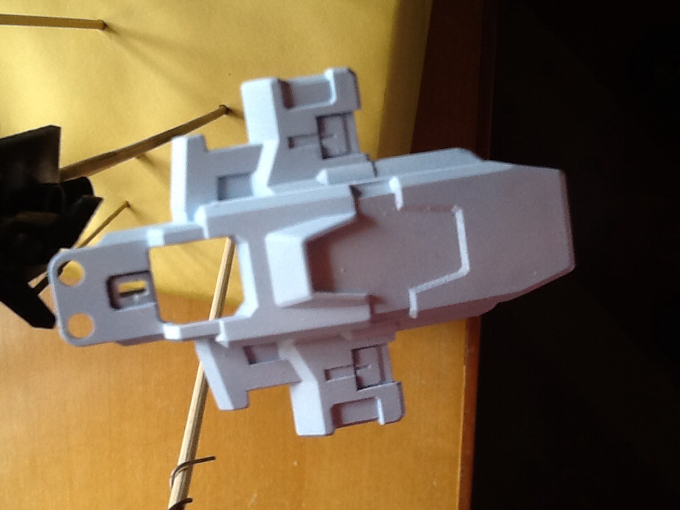

請教為何噴筆上色出現粒粒
請問為何小弟用噴筆上色為何會起粒粒(見圖)?
是否油漆與thinner 比例問題?

感覺杰左少少, 同埋有塵

小弟以往經驗,可能係:
1. 噴得厚咗
2. 氣壓太大
3. 空氣濕度唔夠低

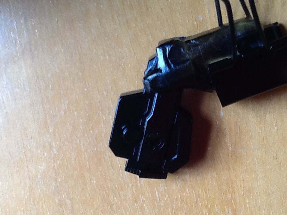

小弟同時用噴罐就冇上述問題。(見符圖)
另外,小弟開油比例係1:2

個泵有冇水隔?
通常一個都唔夠....
噴2個鐘左右

十個新手噴油九個半都係開得唔夠稀。唔好問要幾比幾,總之開到同脫脂奶一樣先叫夠。確保唔關稀濃度先再 check 其他野。
