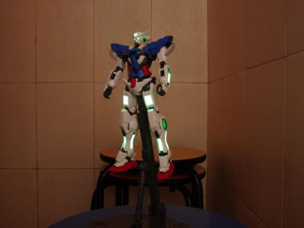

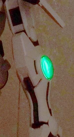

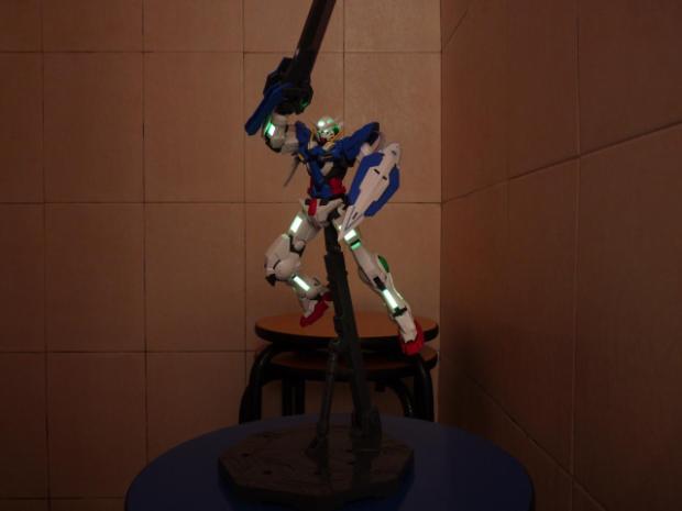

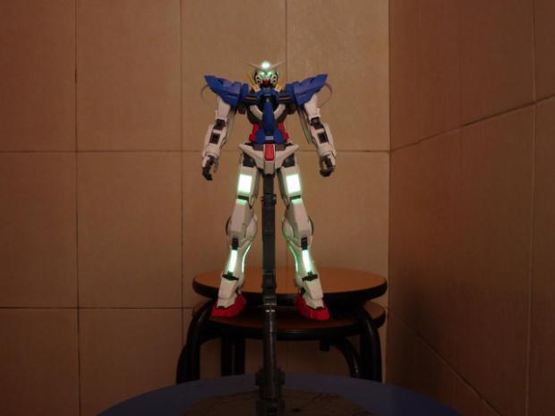

首先是需要的工具:如上面所看到的,只是需要一些最基礎的度量,切割等。
然後按照banbai的貼紙大小估計夜光膠布的使用量,在此建議充分考量大小,因為如果使用不當會多出很多邊角料,而如果不加以利用,夜光膠布的效率就會很低
把banbai的貼紙按照大小貼在夜光膠布的背面,並且盡量注意較短的間隔距離,當然啦,必要的縫隙還是要有的
按照樣子剪下,就像圖中右下角的樣子
然後把貼紙比對大小,做適當的小修正
將膠布貼在適當位置,請注意工具,盡可能用軟的棉簽棒來撫平
其他貼紙和這個操作方式是一樣的
那麼有的朋友要問了,這是有大小樣子的可以這麼做,那麼有的地方是沒有參照的,比如EXIA的電容帶怎麼辦呢?
這個問題的話就需要自己按照樣子裁剪了,這個時候鋼尺和其他工具就派上用處了呢
首先先丈量需要的尺寸
用剪刀剪下來
在廢紙上劃線,畫出剛才丈量的大小
然後在要貼的位置試試看大小,如果需要調整,可在這個時候作調整
還有像這裡
然後在夜光膠布的背面按照剛才量的尺寸,畫格子,這個時候盡量要節約膠布,因為安排不好的話,會造成不必要的浪費
然後剪下相應大小的膠布
貼在預定的位置
有冇人係香港見過有呢隻夜光膠布
好似好正咁

發表於 2009-11-13 09:07 PM  資料  短消息  加為好友

發表於 2009-11-13 09:24 PM  資料  短消息  加為好友
下面個幾張exia好似真係led黎嫁
vvm
UID 31116
帖子 243
註冊 2008-6-21
發表於 2009-11-13 09:43 PM  資料  短消息  加為好友  添加 vvm 為MSN好友 通過MSN和 vvm 交談
原帖由 ~《北極熊》~ 於 2009-11-13 10:36 PM 發表
下面個幾張exia好似真係led黎嫁
都係用夜光膠布
唔係用led
