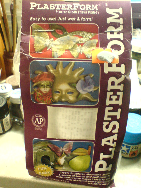

可以用可石膏布試下。

睇左段片,好有用 今日響美術用品店買左石膏布,有機會都想試下   都想問下藥房有無架,係咪打石膏果 D??
http://www.youtube.com/watch?v=7ZjHylhEiBk&feature=related
