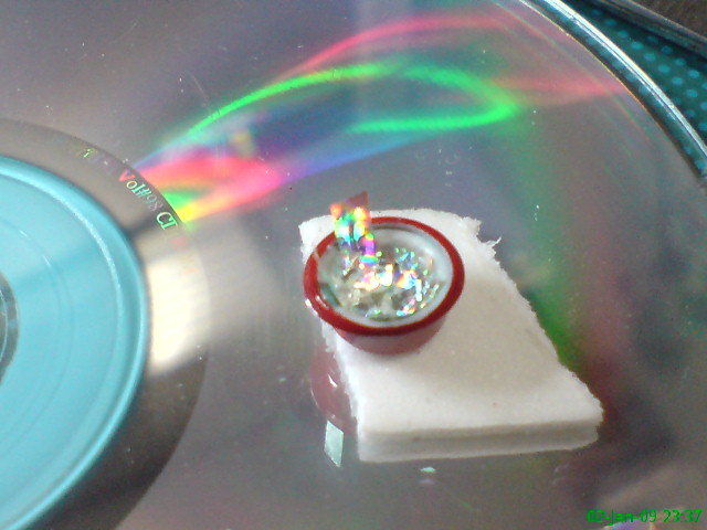

我之前整架車車的倒後鏡同燈筒果陣搵唔到反光的材料
於是試過用CD的反光層代替
當然做唔到我想要的效果
但係(我估)就有彩光貼的效果
有耐性的不防試下
