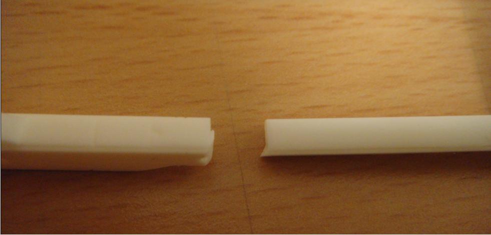

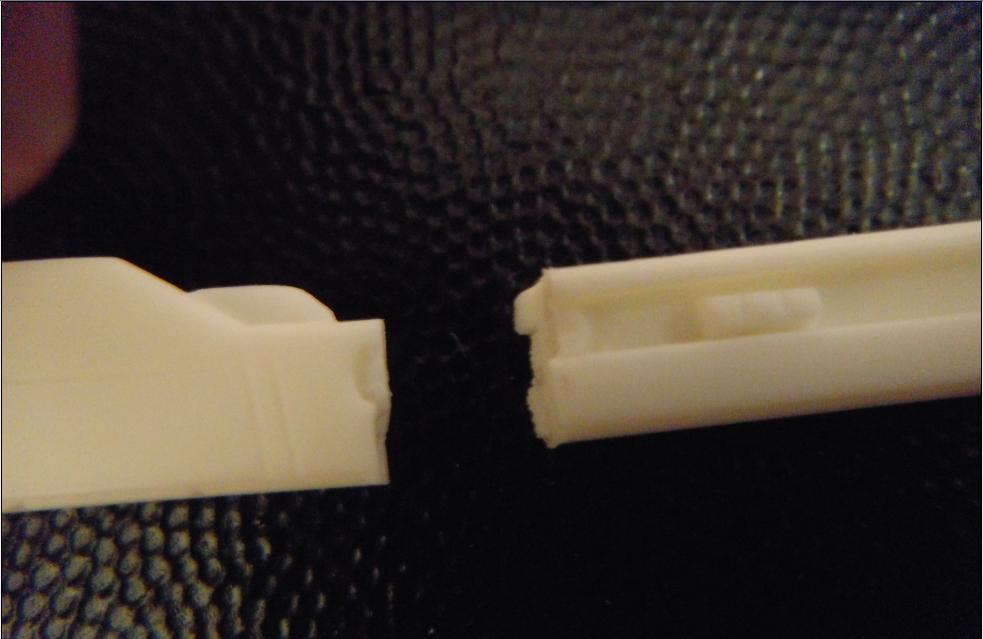

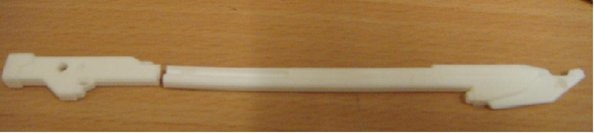

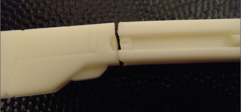

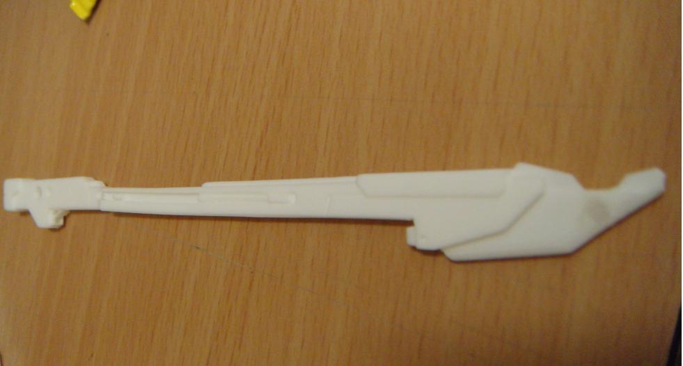

之幾日係 Y拍買左套改件 [ NG Calamity]
返到黎見佢曲左少少
諗住睇下可唔可以加少少力整直佢啦
點知即刻斷左
而+有冇大大知點救返呀
我係英國 冇銅枝賣
aa膠+爽身粉係咪會唔穩
仲有冇其他d方法呀 我有 ab不地 同 雙星隻polyester 不地係手 唔知有冇幫助
或者 UHU OR Pattex 果 d 萬能膠又會唔會work ga
希望有大大可以幫到我
好心急想補返件野
同埋點樣可以整返直d件呀 包括埋斷左呢件
many thx 感激不盡!!!!!

可以用萬子夾代替銅枝ge
之後再用AA+爽身粉。
用雙星補土都得不過唔知你邊隻,我覺得乾得好慢。
同埋你一磨就可能成塊丟出黎,AA+爽身粉就好D
如果真係要用雙星,乾左之後係上面加小小AA膠補強返會好D ga。
希望幫到你
[ 本帖最後由 炸大蝦 於 2009-4-21 07:54 AM 編輯 ]

有師兄教用熱風風筒吹後再屈
斷了件都離不開銅支之類放法
小弟會用萬字夾代替銅支 如沒有這麼幼的鑽咀 唯有照用set銅支的鑽咀照鑽 填入AB畢地插入萬字夾而固定萬字夾 盡量種深一點 最後用AA爽補補傷口
以上是小弟亂來的 因為小弟都在砌雙劍災難的時候也有曲劍的問題 很想幫到你

原帖由 X_LOVE_S 於 2009-4-21 07:25 AM 發表
我用風筒或者熱水整軟先整直。
斷左個件你打銅枝/萬字夾之前就就返個位,先博返佢
我文字唔識表達,唔明就畫圖比你吧

先試左直接用aa膠痴, 照計都夠力

我都成日唔小心整斷d件, 用aa會ok,不過我都會種一支銅支上去,先用aa上實佢,咁就好穩陣
同之後用風筒一路吹一路整直佢喇~d

加銅枝個效果好d,雖則aa係黐左佢,但係有銅枝打底會好d
另外,下次試下用風筒熱風吹或者熱水浸,彎左係拗唔番直,唔係大把件你斷

燒紅左支萬字夾萬萬插入去...都OK架...

樓主個情況係直情無銅枝嘛, 咁如果唔係受力位, 用aa膠痴住都可以頂到下,
不過要小心d唔好再屈到枝斷件
發表於 2009-4-21 08:45 AM  資料  短消息  加為好友
冇銅枝既可以用貴少少既方法... 針.. 針既size多不勝數, 只要有o岩既鑽咀就可以了.
不過你個問題唔係痴返好佢, 而係你本來係想屈直佢而整斷, 依家痴返好都仲會係曲的.

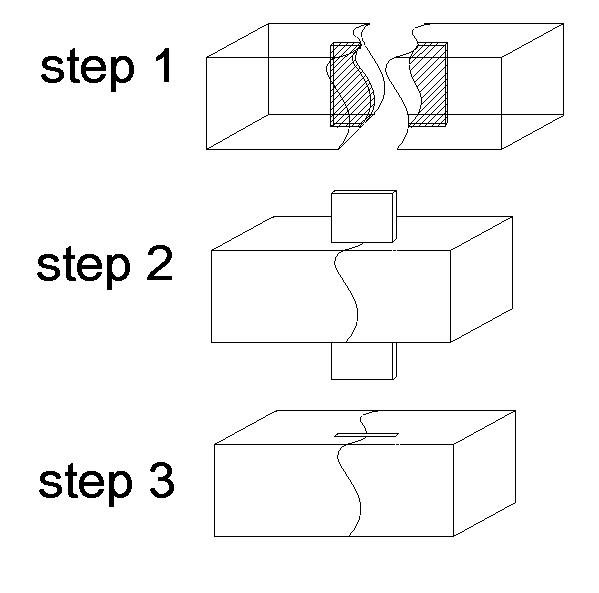

分享一個小弟覺得很好的方法, 又快又穩固:
step 1..在斷面中間開坑;
step 2..中間種膠片, 或模型膠框廢料;
step 3..用aa膠黐好及打磨好.

英國都有銅枝賣呀...
search 下brass bar / brass rod啦.
呢度都有一個了.
http://finneyandsmith.co.uk/finneyandsmith/Brass.htm

不過斷左個位有detail...而且有級..打磨都有難道.

又係喎...中間"lup"左落去之餘仲要有detial係上面 用磨機可能會易搞d

其實我手鑽都未有
田宮既手鑽+1 set 鑽咀242 hkd 抵唔抵買
家叫人係香港幫我買之後再寄過黎好d呀??
同埋 1mm 鑽咀夠細未ga??

我多數係五金鋪買燒焊銅支用,你睇睇有冇得買
