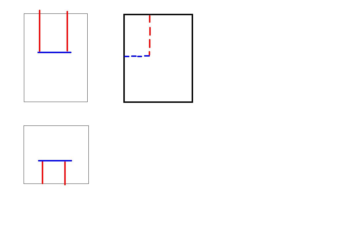

我想問問手部鋸開個洞
我用雙星把小手鋸的
看下圖,紅線是我識鋸的(只要打直鋸就得喇= =")
                但係藍線就點鋸都唔識鋸,請高人指點

我明你講乜
你只要係藍色個位用鋸齒頭界到咁上下
再一屈就ok

識睇e d圖,你應該有讀過DT???
但係用個鋸齒頭界咪要界好耐= =""
重有我唔係幾識點界,可唔可以教下我(最好有圖喇^^)

其實唔用鋸片界~直接用燒熱刀片辡開佢得唔得~

你咁搞法咪搞到周圍d膠都溶埋= =

唔會喎, 唔係叫你燒到塊刀片熱到紅哂~祗係燒熱塊刀片,之後跟位cut落去, 一曖左又加熱~bb模型三下以內~實得(唔得就慢慢黎啦~ )~記住係加熱唔係燒慶紅把cutter~

咁我用筆刀得唔得???
筆刀好似好羅d同好控制d
但係我又怕燒到夾住塊刀片個位都溶埋(我用雙星銀色果隻筆刀,中間夾刀片個位係膠黎= =')

先用片鋸畫出大概的切割範圍,之後再用刀片慢慢切割修整,
若有平頭的雕刻刀會更方便作業.

用筆刀都得~刀片係平滑既, 切既時侯唔好一下切哂落去,插左落去一下一下抽落抽上, 如果無信心最好搵癈件試到滿意先落件件

蓝色用手钻就可以啦,再用笔刀修复翻平整就ok啦,其实大家讲d方法都可行的,问题系那种自己觉得容易上手姐
